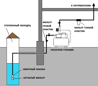

Следующим шагом в строительстве водопровода будет выбор насоса, с помощью которого вода будет подниматься из колодца или скважины и доставляться в дом к точкам разбора воды. В случае со скважинным способом добычи воды вариант только один, это скважинный насос, параметры которого выбираются в зависимости от статического и динамического уровня воды в скважине, а так же ее дебите. При добыче воды из колодца используются насосные станции и погружные насосы. Насосная станция способна поднимать воду с глубины 7-8 м, а если глубина колодца больше этого значения, то используют погружные насосы. Следует отметить, что все вышеперечисленные насосы боятся так называемого «сухого хода», то есть работы без воды, поэтому необходима обязательная установка датчиков «сухого хода», которые выключают насос в случае падения уровня воды в колодце или скважине ниже допустимого.
Трубопровод, идущий из колодца или скважины в дом, должен находиться в земле ниже глубины промерзания грунта, или если это невозможно, должным образом утеплен, что бы избежать замерзания в зимнее время.
Следующим основным элементом в системе водопровода является гидроаккумулятор (расширительный бак). Как и в системе отопления, бак может быть открытого и закрытого типа. Недостатком гидроаккумулятора открытого типа является то, что его необходимо устанавливать на чердаке, утеплять, а так же обеспечить его автоматикой предотвращающей его переполнение. Вода из такого бака поступает в систему водопровода самотеком, вследствие чего давление в системе будет низкое. Мембранный гидроаккумулятор может быть установлен в подвале, к нему подключается датчик давления, который управляет работой насоса. При разборе воды из системы давление падает, реле давления включает насос, который непосредственно качает воду к потребителю, а когда разбор воды прекращается насос наполняет водой расширительный бак до максимального давления, после чего автоматика выключает насос.
Гидроаккумулятор так же служит небольшим резервуаром для аварийного запаса воды, например при отключении электричества, поэтому при выборе его объема запас не будет лишним. А так же большой объем гидроаккумулятора уменьшает количество включений и выключений насоса, тем самым, увеличивая его срок службы.
Насосные станции, как правило, уже включают в себя небольшой гидроаккумулятор и автоматику управления насосом, что значительно облегчает их монтаж. Если гидроаккумулятора насосной станции не достаточно, то в систему можно включить дополнительный мембранный бак большего объема.
При использовании погружного насоса автоматику управления и гидроаккумулятор необходимо приобретать отдельно.
На рисунке представлена простейшая схема подключения насосной станции, на которой указаны основные элементы системы водопровода.
